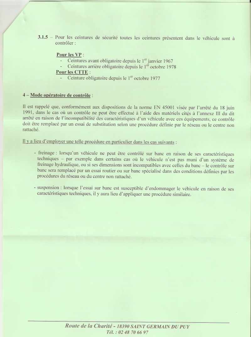

Bonsoir, aujourd'hui je suis allé avec mon club CitroBerry ( et deucheman aussi) dans un centre de controle technique a coté de Bourges.
Le club avais organisé une petite matinée avec le responsable du centre et amateur vieille voiture.
Cela nous a permis de mieux connaitre quelque rhumeur.
Bref, voila l'imprimé qu'il nous a été remis :
Controle Technique Ancien vehicule Numari12
Controle Technique Ancien vehicule Numari13
Controle Technique Ancien vehicule Numari14
Ce document est tres serieux !!!

Ce document résume tout simplement les différents textes de lois encore en vigueur pour les véhicules anciens

Oui, mais il y aussi des "on dit que", "peut etre que" !!!
Comme ca, ça ressous pas mal de question sur le forum et c'est simple pour tous le monde.

Merci bebern j'avais zappé le scan
Simplement un mot, tous les centres de CT ne seront pas habilité à leur faire, il faut une formation spécifique et de l'outillage , surtout pour les essais sur route (et c'est nous, le conducteur et le contrôleur en tant que passager, et non l'inverse....).
De plus ils doivent avoir des équipements spécifique comme un banc à roulaux indépendant, un pont à cisaux enterré ou fosses, contrôleurs d'éclairage relié en reseaux, etc.....
De plus en général, les centres qui seront habilités à le faire, c'est en générale des amoureux de vieilles caise....rien que sur bourges, simplement 3 centres seront habilités et ces 3 centres sont chacun dirigées par des passionnées.....ou collectionneurs.
Disons que ce CT n'est pas un vrai contrôle technique, mais plus une visite de conformité, d'aspect.
Quand aux frappes des numeros de serie sur chassis ou caisse il suffit de les refrapper soit même,(un jeu de frappe coute env 40-50 €) c'est le conseil du Contrôleur, gerant et aussi "ex" expert auto....mais c'est encore un flou juridique car certains véhicules n'avaient pas de frappe à froid sur le chassis (exemple des 4CV , des 1er ID, etc...)
Idem pour la rumeur du CT à moto....c'est pas pour maintenant , pas avant 4 - 5 ans et ce n'est même pas en projet, seul les cylo sseront surement concernés......

pour les pneux aucun soucis, les Hy ne sont pas enregistrer sur les "ABAC" des centre de CT (ABAC = reseau national sur le montage et conformité des pneumatiques)
Donc pas de soucis pour du 16".....d'ailleurs, il avait une 404 pickup avec jante AV en 15" et jantes DANGEL 16" à l'arriere.
CE qui compte, c'est surtout l'état des pneus et être conforme à sa monte d'origine, sachant que le 16" est "équivalent" au 400.
On lui a d'ailleurs posé la question et la monte des pneus du types H ne sont pas enregistré. Donc on aurait presque le droit de tout monté.....m^me du 125 de deuche.....

quan je dis 125, c'est le centre de CT pour ancienne pourrit accepter ce type de montage farfekus sachant que les montes d'origines ne sont pas mentionnée dans l'ABAC.
ET je repete ce que j'ai dis plus haut :
C'est de savoir si ton véhicule freine, roule.
Tu vois une ford T passer un banc un banc de freinage?
IL faut asbolument faire la difference entre leT pour voiture moderne et celui du CT pour ancienne, cela n'a rien à voir, simplement le centre de CT est le même que pour ta moderne
