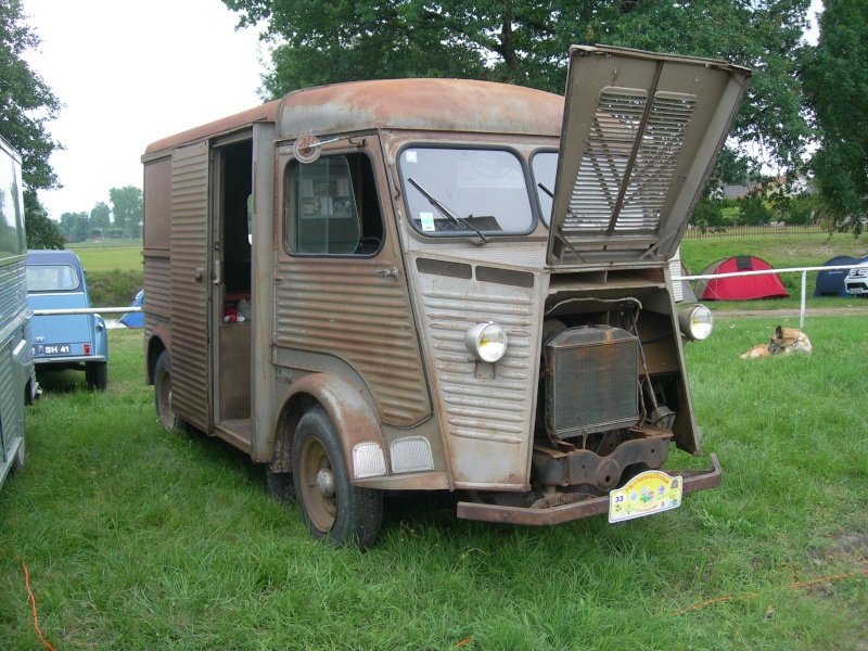

Bon alors les histoires d'emboutis en images: après 57-58 (faire abstraction du cligno)
[video : ca tourne] Mon premier H - Page 2 Dscn5018
et avant (ici un modèle 56)
[video : ca tourne] Mon premier H - Page 2 Dscn4931
on voit que la tôle est plane. La date exacte de ce changement ????
A l'arrière au niveau de la plaque:
Avant mars 58:voir le H de Manta
Après mars 58 apparition des emboutis:
[video : ca tourne] Mon premier H - Page 2 P1010013

La voila :
[video : ca tourne] Mon premier H - Page 2 Images10
[video : ca tourne] Mon premier H - Page 2 Empty
MessageSujet: Re: [video : ca tourne] Mon premier H   [video : ca tourne] Mon premier H - Page 2 EmptyLun 08 Nov 2010, 22:29
Belle collection de rouille....
Pas grand chose a récupérer donc, a part le devant et quelque ouvrant !
