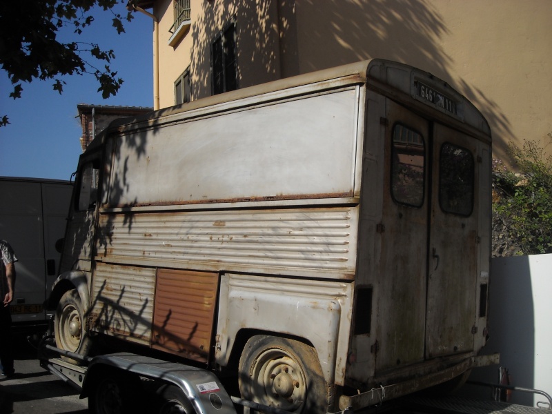

Voila les photos de l'arrivée du type HY :
Présentation & Restauration : Type H Zone Bleu : je vais essaiyée de le sauvée H_00114

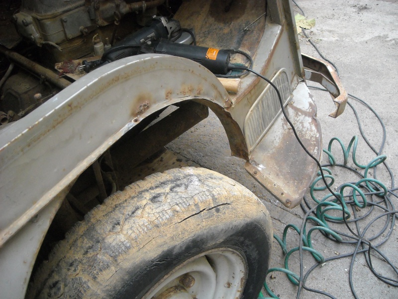

Voila vendredi j'ai commencée par sortir la rembarde lateral droite , l'aile aussi car morte :
Présentation & Restauration : Type H Zone Bleu : je vais essaiyée de le sauvée Hy_ail21
Présentation & Restauration : Type H Zone Bleu : je vais essaiyée de le sauvée Hy_ail22
Je doit mettre en neuf la trappe reservoir et l'aile arriere , ca sera de poly , car plus de refabrique en tole .
Le ferronier de mon village me refait la rembarde pour pas chere ( 30euro , la rembarde + celle du bas du resevoir + les renforts en U de la face arriere )

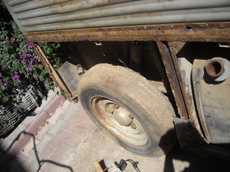

Puis pour voir les longerons , j'ai depointé et sortie un bout de la face arriere :
Présentation & Restauration : Type H Zone Bleu : je vais essaiyée de le sauvée Hy_tra16
Présentation & Restauration : Type H Zone Bleu : je vais essaiyée de le sauvée Hy_tra17
Présentation & Restauration : Type H Zone Bleu : je vais essaiyée de le sauvée Hy_tra18
Je suis content , c'est pas pourrie , c'est que de la rouille de surface , du ferrose est ca sera bon .J'ai deja refait le bas de la face arriere .

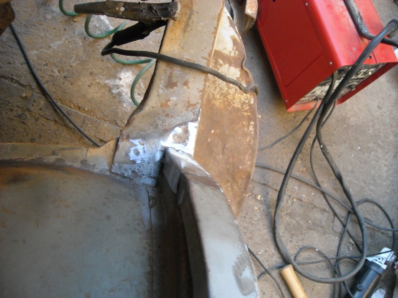

Bon j'ai depointé le triangle d'aile , c'est pas jolie en dessous :
Présentation & Restauration : Type H Zone Bleu : je vais essaiyée de le sauvée Triang14
Alors on vire ce qui est pourrie :
Présentation & Restauration : Type H Zone Bleu : je vais essaiyée de le sauvée Triang15
Présentation & Restauration : Type H Zone Bleu : je vais essaiyée de le sauvée Triang16
Présentation & Restauration : Type H Zone Bleu : je vais essaiyée de le sauvée Triang17
Cette aprem je nettoie , traite , reforme les toles et je repointe .

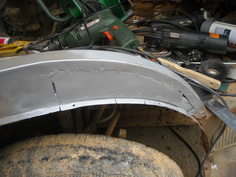

Bonsoirs , voila c'est deja fini pour aujourd'hui , j'ai bien avancée .
J'ai refait le coté droit , la ou il est a le support cric et le passage de roue , j'ai pas refait la tole de fermeture car j'attend du ferosse pour mettre dedant .
Allez voila les photos :

Je vais decapé bien l'anti gravillons comme ça , ça sera tout neuf Very Happy , vous en pensée quoi ?

il va falloir quand même bosser un peu sur la technique de la soudure, car le mastic, ca cache bien la misere, mais ça ne dure pas dans le temps....

slt cholera,un conseil kan tu decoupe ta tole évite de le faire a la meuleuse,tu chauffe ta tole une premiere fois et kan tu soude tu la rechauffe,fais le a la scie a metau avec une pneumatique c'est l'ideal,et pour la partie sous la porte,si tu fais l'autre coté découpe au niveau de l'arrete,et tu vera sa ira tou seul.nésite pas a demander si tu veux des petites techniques pour que sa aille tous seul.(ou presque)
@+ bon courrage pour ta restau.

Dans une resto au depart c'est pas de la carrosserie kil fo faire mais de la tolerie,avant de decoupé il fo prendre un gabarie (avec un bout de carton) de la tole ke tu va changer,tu prepare ta nouvelle tole et ensuite tu trace la decoupe sur la vieille tolle par rapport a ta nvl tolle(je c c'est facile a dire mé kan ta compis sava tou seul)par rapport a la scie a metaux faut prendre un modele comme sa .
Présentation & Restauration : Type H Zone Bleu : je vais essaiyée de le sauvée Post-610
Présentation & Restauration : Type H Zone Bleu : je vais essaiyée de le sauvée Empty
MessageSujet: Re: Présentation & Restauration : Type H Zone Bleu : je vais essaiyée de le sauvée   Présentation & Restauration : Type H Zone Bleu : je vais essaiyée de le sauvée EmptyLun 21 Sep 2009, 08:48
Salu , non je ne suis pas du tout carrossier , mais plutot electricen .
Pour le mastique , je sais que c'est du cache misere , mais tant que j'arriverai pas a faire de vrais beau cordon ....je ne voit pas comment faire .
Pour la scie pneunatique , je vais me renseigné .
Merci

ta koi comme masque a souder?
MessageSujet: Re: Présentation & Restauration : Type H Zone Bleu : je vais essaiyée de le sauvée   Présentation & Restauration : Type H Zone Bleu : je vais essaiyée de le sauvée EmptyLun 21 Sep 2009, 22:24
Un auto ...sinon c'est la caca
Bon je vais encore bosé un peut dessus , le temps de trouvée un endroit pour changée le chassis de mon AZU ....oui je l'ai cassée et j'ai plus de place dans ma cours ..
cracotte
cracotte
MessageSujet: Re: Présentation & Restauration : Type H Zone Bleu : je vais essaiyée de le sauvée   Présentation & Restauration : Type H Zone Bleu : je vais essaiyée de le sauvée EmptyMar 22 Sep 2009, 07:24
fais passer une photo de ton pose a souder la ou ta les reglages,pour moi ta trop de fil,c'est pour sa ke ta soudure est epaisse.
MessageSujet: Re: Présentation & Restauration : Type H Zone Bleu : je vais essaiyée de le sauvée   Présentation & Restauration : Type H Zone Bleu : je vais essaiyée de le sauvée EmptyMar 22 Sep 2009, 12:18
Ok , je te fait ça cette aprem .
cracotte
cracotte
MessageSujet: Re: Présentation & Restauration : Type H Zone Bleu : je vais essaiyée de le sauvée   Présentation & Restauration : Type H Zone Bleu : je vais essaiyée de le sauvée EmptyMar 22 Sep 2009, 22:40
ta les photo de ton poste a souder,touche pas a tes reglages montre me les .envoi ton nro en mp je texpliquerer
