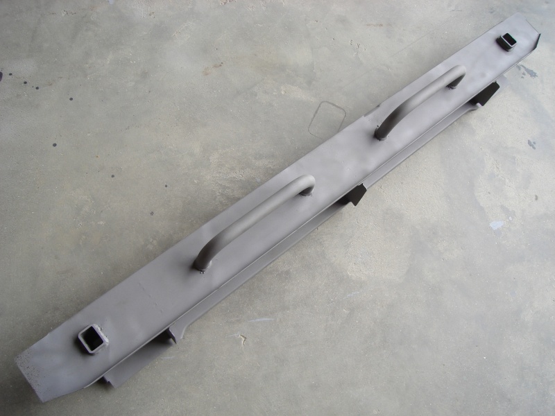

Voilà l'aérogommeuse. C'est le même principe que la sableuse sauf que l'abrasif utilisé est plus fin. Le cylindre bleu à droite, c'est l'épurateur d'air. Ca sert à enlever l'humidité de l'air que fourni le compresseur.
J'ai fait un essai sur une traverse arrière neuve mais qui était toute rouillée, le résultat est vraiment impeccable. L'abrasif est très fin, c'est du 200
