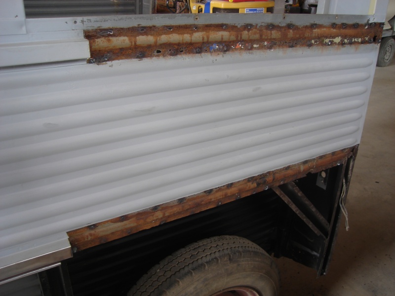

Voilà l'autre côté qui était en plus mauvais état surtout au niveau des nervures à cause d'une cornière qui avait été soudée dessus. Bref là aussi, j'ai passé un temps fou pour refaire les 2 nervures enfoncées. Surtout une en particulier.
Pour la partie basse, j'ai eu plus de chance ,c'était pas trop défoncé

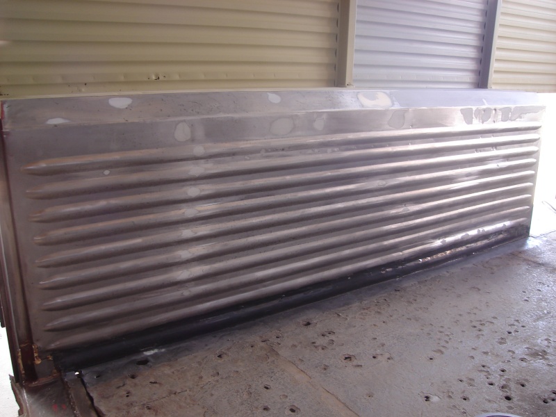

Le panneau de gauche à l'intérieur une fois poncé:
Une fois tout apprêté:

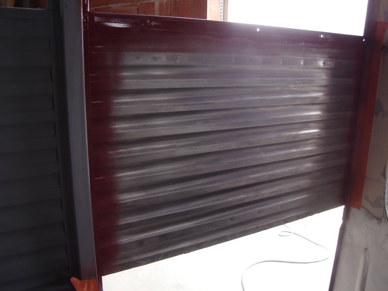

MessageSujet: Re: Présentation & restauration : HZ 1954   Ven 18 Déc 2009, 07:25
Le ponçage du toit à l'intérieur a été la partie la plus pénible puisque je m'en suis ramassé plein la figure et qu'il fallait tenir la perceuse en l'air. Bien content d'en avoir terminé.
Le toit tel qu'il était, 3 couches de peinture et quand même bien piqué:
Une partie terminée de poncer:
La partie de gauche apprêtée, la partie centrale poncée et la partie de droite avant ponçage:

MessageSujet: Re: Présentation & restauration : HZ 1954   Ven 18 Déc 2009, 13:14
Pour l'apprêt, le carrossier m'avait dit d'utiliser de l'apprêt phosphatant donc je suis allé chez AD en toute confiance. Il m'ont donné de l'apprêt de marque JPG si mes souvenirs sont bons, c'est celui qui est gris sur les photos. En fait, il s'est avéré que c'était de l'apprêt normal... Ca m'a un peu scié les pattes vu tout ce que j'avais déjà apprêté.
Le carrossier m'a dit que ce n'était pas trop grave étant donné que j'avais tout poncé à blanc donc avant que la rouille apparaisse... En plus à tous les endroits difficiles d'accès à la ponceuse ou lorsqu'il y a des replis de tôle, j'ai passé un voile de peinture antirouille en bombe pour être sûr que tout soit bien traité.
Du coup je suis retourné chez AD pour avoir de l'apprêt PHOSPHATANT et là, c'est vraiment de l'apprêt phosphatant. C'est la marque SPRALAC et c'est celui qui est jaune sur les photos.
La rouille n'est jamais réapparu en plus, ensuite, on m'a conseillé de passé une couche d'apprêt garnissant alors ça fera une protection supplémentaire. Mais c'est vrai que je suis quand-même un peu dégoûté.
Je mettrai une photo des produits que j'utilise car là, le carrossier m'a donné les références.
MessageSujet: Re: Présentation & restauration : HZ 1954   Ven 18 Déc 2009, 17:29
Euh, en rouge, pas sûr que ca soit de l'apprêt phosphatant, mais juste du phosphatant tout court. Une petite photo, et je te dirais si c'est vraiment bon

MessageSujet: Re: Présentation & restauration : HZ 1954   Ven 18 Déc 2009, 18:30
Tu répare pas avant????
Normalement, c'est réparation , et ensuite mastic, appret, etc, etc. Pour éviter de bousiller du produit.
PS : si c'est bien le wurth (bombe peinture anti-rouille), si mes souvenirs sont bon ce n'est pas de la peinture, mais bien un genre de zinc alu, qui sert à la soudure (meilleur conductibilité avec ce produit), mais n'est pas bon pour protection anti-rouille, car la peinture et l'appret adhère mal.
Pour l'appret, tu n'est pas obligé de le poncer, mais le résultat sera moins lisse, mais mieux ue si tu ne met rien
MessageSujet: Re: Présentation & restauration : HZ 1954   Sam 19 Déc 2009, 12:08
Normalement oui, je répare avant. Quand j'ai commencé à poncer le panneau, il semblait sain. Je me suis rendu compte qu'il y avait des petits trous. De l'autre côté, les profilés étaient pourris mais juste au bout, je pensais que le carrossier pourrait les réparer mais en donnant des petits coups de marteau dessus pour faire tomber la rouille, je me suis aperçu qu'ils étaient pourris sur bien plus long. Du coup comme tout était déjà poncé, j'ai quand même apprêté pour ne pas que ça rouille en attendant que les profilés soient réparés et que les trous soient bouchés par le carrossier. C'est vrai que je devrai reponcer et réapprêter aux endroits des soudures mais bon, j'ai tout mon temps. Une fois que j'aurai fait le maximum, il part pour la carrosserie.

Voilà de l'autre côté ce que ça donne. J'ai été obligé de découper tout ce qui était pourri, y'avait un sacré paquet de rouille à l'intérieur:
Quand j'ai eu fini de découper ces deux profilés, forcément à l'intérieur, les petits trous sont devenus plus gros.
J'ai découpé les même profilé sur mon autre HZ qui me sert pour les pièces qui, par chance, n'était pas pourri à ce niveau là.

Voilà ce que j'ai fait ce week-end. J'ai attaqué le panneau de roue de secours. Sur mon HZ de 54, ce n'était plus celui d'origine alors j'ai récupéré celui qui était sur mon HZ de 64 qui lui était bien mûr et j'ai dessoudé proprement les deux petits bouts de tôle près des loquets de verrouillage. Il faudra juste les ressouder:
J'ai décapé et poncé les deux tirants des portillons, le support intérieur du feu arrière, la béquille du hayon et une tôle qui se trouve sous le H et qu'il a fallu que je dessoude car le longeron a beaucoup souffert...

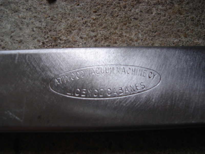

Sinon voilà une marque qui était sur la béquille du hayon, je ne sais pas si es H plus récents ont cette marque...

Salut, sur ma béquille il est inscrit " S11". tu décape a la brosse en nylon je crois?

Sinon cet après-midi, j'ai apprêté les pièces que j'avais poncé le week-end dernier.
