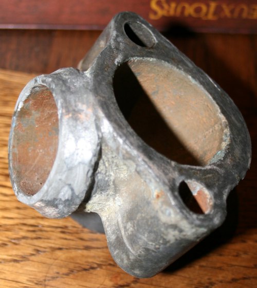

J'attends toujours que mes enfants lui donnent un nom alors pour l'instant c'est Philips...
HZ de 09/1971 avec moteur H72 (il va falloir que vous m'expliquiez la diff avec le H78)
J'ai des problèmes de fuite d'eau sous la pompe et la pompe à essence qui est cuite.
J'en ai commandé une chez oscaro qui est arrivée cassée. La misère quoi...
76000 au compteur.

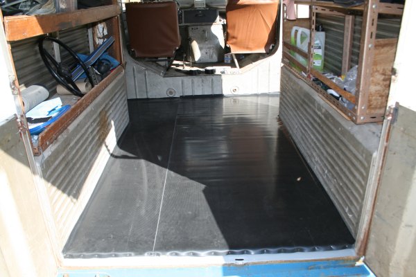

L'intérieur
Présentation & Restauration : Philips Img_2612
Présentation & Restauration : Philips Img_2613
Présentation & Restauration : Philips Img_2614
Il roule super et j'ai déjà fait 200km depuis que je l'ai et je m'en suis même servi pour aller chercher une palette de sac de sables.
C'est un utilitaire tout de même!!!

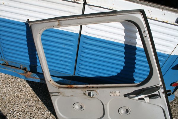

Deuxième étape, refaire les fenêtres:
J'ai également commandé des coulisses chez HYspares.
Elles sont très belles sauf qu'elle ne son pas pré-percées et c'est gênant pour le remontage.
J'ai retiré l'ancienne fenêtre par l'intérieur en dévissant les 4 vis à chaque coin.
Présentation & Restauration : Philips Img_3321
Voici les nouvelles coulisses et les anciennes:
Présentation & Restauration : Philips Img_3322
Et après remontage:
Présentation & Restauration : Philips Img_3323
Maintenant les fenêtres ouvrent parfaitement.

Troisième étape, réparer la fuite d'eau sous la pompe:
Là on attaque le dur car il faut immobiliser la bête.
J'ai démonté le coude sous la pompe pour remplacer le joint conique soupçonné de fuire.
Une fois démonté, j'ai eu la mauvaise surprise de constater que le joint était mort mais surtout le coude.
Il a à la fois un défaut de fabrication (fonderie) et une usure à force de fuire.
Présentation & Restauration : Philips Img_3324
Le défaut provoque une fuite chronique surtout après un long parcours.
Voyant ça, j'ai décider de démonter le circuit de refroidissement pour inspecter et ensuite remonter avec des durits neuves.
Présentation & Restauration : Philips Img_3325
Mon plus gros problème est que je ne trouve pas de coude de rechange.
Ils en avaient chez www.cipere.fr au catalogue mais ne le livre plus.
J'ai donc du réparer le coude avec un additif loctite Alu.
J'ai mi la patte sur les points défectueux.
Présentation & Restauration : Philips Img_3326
Laissé sécher 2h mini et poncer à la dremel.
et voilà:
Présentation & Restauration : Philips Img_3327
Présentation & Restauration : Philips Img_3329
reste à tester après remontage.
A voir ce week-end.

J'ai remonté le coude et j'ai profité du démontage pour changer la courroie d'alternateur.
Depuis j'ai fait 200kms sans problème et sans fuite.
Je pense que cette fois ça tient.

Comme il doit pouvoir se rendre utile de temps en temps j'ai décidé de fabriquer un plancher suspendu en contre-plaqué sur des tasseaux .
Tout cela pour laisser circuler l'air et ne pas stocker l'humidité sous les plaques.
Présentation & Restauration : Philips Img_3411
Ensuite j'ai posé dessus un tapis caoutchouc industriel trouvé chez lebonjoint.fr.
Ils en avaient chez depanoto mais plus cher et en rupture de stock.
Je vous conseille ces tapis donc.
voici le résultat. Un plancher qui ne craint rien, lavable, salissable et qui peut encaisser la charge.
Présentation & Restauration : Philips Img_3412
Voilà!

bien!!!!! cheers ,j'ai fais la même chose que toi il ya quelque temps, mais mon lino est moins bien...

Présentation & Restauration : Philips 2325459160
et tres bonne idee pour le plancher,
l'air circule dessous et le dessus en caoutchouc est super.
Bravo
