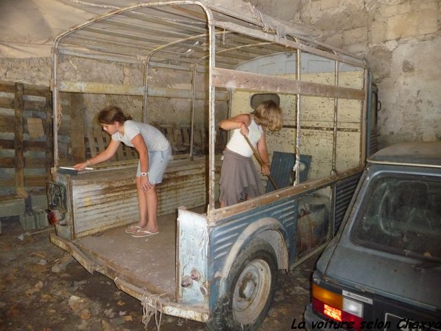

Un petit nettoyage avec les enfants
Présentation & Restauration : A la découverte d'un hy plateau de 1956 26.211

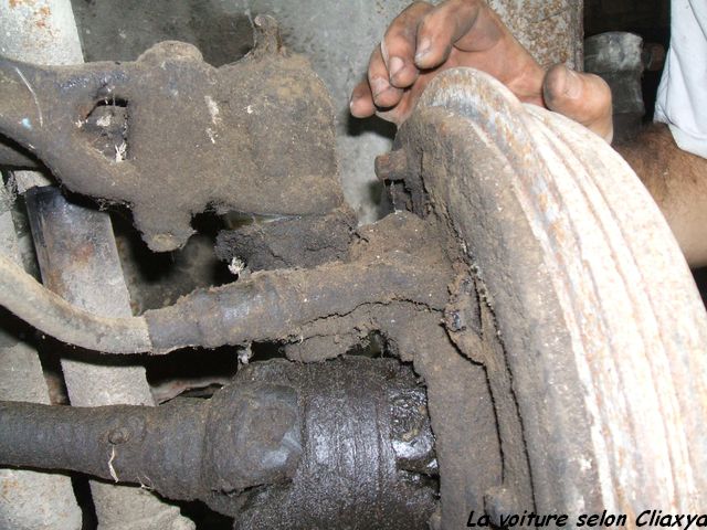

Je n'ai pu démonter que la roue avant gauche et avec grand mal. J'ai explosé ma douille de 26.
Je n'ai pas de clefs assez grosse pour démonter l'écrou central. Ca doit être du 36 (vous pouvez confirmer !!!!)

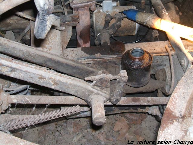

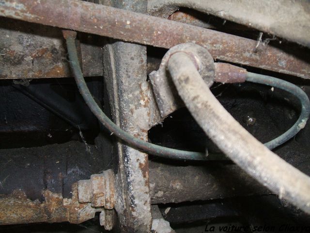

Je me suis occupé des durites avants
Présentation & Restauration : A la découverte d'un hy plateau de 1956 26.311
et du maitre cylindre
Présentation & Restauration : A la découverte d'un hy plateau de 1956 26.312

Ta poutre arrière n'est pas très belle mais ça se reprend pas trop mal si il n'y a que ça.
Présentation & Restauration : A la découverte d'un hy plateau de 1956 Empty
MessageSujet: Re: Présentation & Restauration : A la découverte d'un hy plateau de 1956   Présentation & Restauration : A la découverte d'un hy plateau de 1956 EmptySam 27 Aoû 2011, 23:32
A oui, ca c'est de la sortie de grange comme on aime.
Bonne remis en route
MessageSujet: Re: Présentation & Restauration : A la découverte d'un hy plateau de 1956   Présentation & Restauration : A la découverte d'un hy plateau de 1956 EmptyDim 28 Aoû 2011, 21:20
superbe ce camion et bonne restauration.
superbe l'Autoblanchie à côté, souvenir!!!
MessageSujet: Re: Présentation & Restauration : A la découverte d'un hy plateau de 1956   Présentation & Restauration : A la découverte d'un hy plateau de 1956 EmptyLun 29 Aoû 2011, 08:57
il y a du taf mais c'est de la belle sortie de grange comme on aime. Bon courage pour la suite. Wink
MessageSujet: Re: Présentation & Restauration : A la découverte d'un hy plateau de 1956   Présentation & Restauration : A la découverte d'un hy plateau de 1956 EmptyLun 29 Aoû 2011, 10:56
joli! il s'entendra bien avec ses copains D3/D4!

Bonjour,
Je suis à la recherche de clefs à douille "poids lourd".
Est-il nécessaire de démonter le gros écrou central pour accéder au système de freinage ?
Si c'est le cas, connaissez vous sa dimension ?
Présentation & Restauration : A la découverte d'un hy plateau de 1956 26.309
MessageSujet: Re: Présentation & Restauration : A la découverte d'un hy plateau de 1956   Présentation & Restauration : A la découverte d'un hy plateau de 1956 EmptyLun 29 Aoû 2011, 11:59
Oui, douille de 38, et dans les deux trous, six vis avec douille de 12.
MessageSujet: Re: Présentation & Restauration : A la découverte d'un hy plateau de 1956   Présentation & Restauration : A la découverte d'un hy plateau de 1956 EmptyLun 29 Aoû 2011, 13:58
Attention, tu auras aussi besoin d'un arrache tambour!

Bon, hier, nouvelle soirée mécanique avec 2 de mes enfants.
Fort de ma clef à choc et de mon coffret PL, je pensais sortir mes cylindres de roue. Il n'en est rien.
Nous avons bien enlevé les roues.
Pour l'avant, nous avons enlevé l'écrou en 38 et les 6 en 12 mais après patatrac. Mon arrache maison ne convient pas, je ne peux pas me fixer sur les écrous de roue. Par contre j'ai pu me fixer dans les filetages des écrous en 12 mais quand je tire, c'est mon cardan qui se fait la mâle (jusqu'à une certaine limite bien sur).
Pour l'arrière, le système est particulier avec un écrou central cranté. Même le 50 est ridicule au vu des dimensions.
Malheureusement j'ai oublié l'APN et mes explications manquent d'illustrations.
Donc je vais fouiller pour trouver des infos et continuer le travail.
