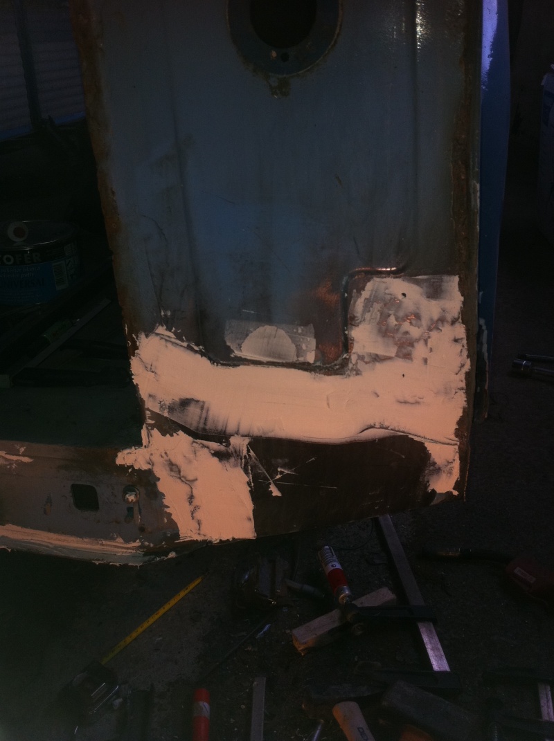

Qu'entends tu par un dégradé manta? Je suis preneur de tout les conseils...au faite est ce que je peux faire les joints avec du mastic fibré(choucroute)! Sinon ça sert a quoi la choucroute...?

MessageSujet: Re: Présentation & Restauration : Mon Hy rallongé 1968, petite cure de jouvence, let's go...   Présentation & Restauration : Mon Hy rallongé 1968, petite cure de jouvence, let's go... - Page 10 EmptyMer 25 Jan 2012, 21:19
faut que tu ponce plus large pour mastiquer que ta réparation car il faut éviter de faire des marches tu les sent en passant ton doigt (du genre ca fait une marche entre la tôle nue et la peinture) Sinon non pas de joint avec ton mastic fibre, le mastic fire sert a faire du tiouning, ou pour réparer des pièces en fibre de verre (comme la katar par exemple), donc dans ton H tu n'en a pas besoin.

je viens de trouver le panneau tu n'a pas tout souder entre les points ? sinon ça a l'air bien bon boulot Présentation & Restauration : Mon Hy rallongé 1968, petite cure de jouvence, let's go... - Page 10 50860

perso, oui, j'ouvrirais en haut, surtout si tu change ton planchers...
Par contre tu n'as pas rebouché ton trou au niveau e ton mastic??

non pour le trou je vais refaire une ondulation et enlever la rouille derrière...
mais tu pense que je peux ouvrir la poutre sur le dessus cela ne risque pas de se plier...ou de s'affaisser...

tu aurais du réparer ca avant de mastiquer, car lorsque tu va souder, tu va cramer ton mastic qui ce trouve autour, et du coup tu devra refaire tout ton mastic...
Sinon, oui, tu peux ouvrir sans problème, ca ne va pas plier.

perso j'ouvrira sur le dessus et débosserai de l’intérieur avec un bout de bois et un marteau

ouai c'est ce que je vais faire, c'est une bonne idée...

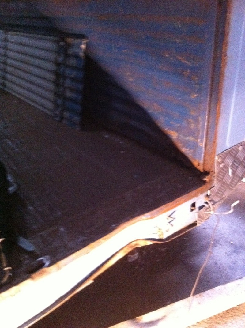

petite matinée...visite nouvelle maison, avec un grand garage, mais toujours sur rodez...
j'ai continué le chout a l'arrière...

MessageSujet: Re: Présentation & Restauration : Mon Hy rallongé 1968, petite cure de jouvence, let's go...   Présentation & Restauration : Mon Hy rallongé 1968, petite cure de jouvence, let's go... - Page 10 EmptyJeu 23 Fév 2012, 20:18
voila ma petite journée...
L'aile de derrière,
avant
Présentation & Restauration : Mon Hy rallongé 1968, petite cure de jouvence, let's go... - Page 10 Img_1739
pendant
Présentation & Restauration : Mon Hy rallongé 1968, petite cure de jouvence, let's go... - Page 10 Img_1740
aujourd'hui
Présentation & Restauration : Mon Hy rallongé 1968, petite cure de jouvence, let's go... - Page 10 Img2088fv
le choute arrière...
avant...
Présentation & Restauration : Mon Hy rallongé 1968, petite cure de jouvence, let's go... - Page 10 Img_1738
et aprés...
Présentation & Restauration : Mon Hy rallongé 1968, petite cure de jouvence, let's go... - Page 10 Img_2017

ensuite latérale de l'aile...Présentation & Restauration : Mon Hy rallongé 1968, petite cure de jouvence, let's go... - Page 10 Img_2117
il faut encore mastiquer un chouilla, mais ca va le faire...après on gratte tout le passage de roue, et traitement antirouille, puis anti-gravillonnant...

c'est claire, mais je l'aime tellement mon H, et dire que j'ai faillit le vendre tellement il était fatigué...j'en aurai pleuré si il avait fallu que je le vende...bon c'est encore, fini, il en reste pas mal a faire...mais ça avance un peu quand...même...
MessageSujet: Re: Présentation & Restauration : Mon Hy rallongé 1968, petite cure de jouvence, let's go...   Présentation & Restauration : Mon Hy rallongé 1968, petite cure de jouvence, let's go... - Page 10 EmptyVen 24 Fév 2012, 19:40
Pas mal, mais tu met pas encore assez de mastic... lol!
MessageSujet: Re: Présentation & Restauration : Mon Hy rallongé 1968, petite cure de jouvence, let's go...   Présentation & Restauration : Mon Hy rallongé 1968, petite cure de jouvence, let's go... - Page 10 EmptyVen 24 Fév 2012, 20:44
Pourtant j'en mets un paquet... Mais c'est vrai que la dernier aile il reste des trous...! Mais avec quoi tu ponce manta...Moi j'utilise la ponceuse rotative et une petite cale a poncé...mais la cale c'est bien chiant...
