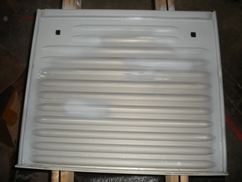

Salut a tous, en attendant le réchauffement climatique, je fais de la tôlerie:Restauration : hy IN2 1981. <a href=Restauration : hy IN2 1981. Dscn0118" />[list=1]
[*]Restauration : hy IN2 1981. <a href=Restauration : hy IN2 1981. Dscn0119" />
Restauration : hy IN2 1981. Empty
MessageSujet: Re: Restauration : hy IN2 1981.   Restauration : hy IN2 1981. EmptyVen 12 Fév 2010, 17:42
Pour les gouttieres de toit j'ai plier une tôle que j'ai glissé sous l'existante:(cela fait plus propre et rigidifie l'ensmble)Restauration : hy IN2 1981. Dscn0121

Ta plaque coté réservoir essence est en tole ou en résine car elle est en très bon état.

Salut Chauvet, ma plaque est en tôle, en fait j'en ai fait une avec deux, il y a des defaut au raccord des deux(soudobrasure et mastic), elle brille car la peinture a quelques heures!

Salut hzinc,
Pas mal le boulot de carosserie, je suis intéressé par le travail que tu as fait au niveau de ta gouttière car je voudrais refaire la miène. La tole que tu as fixé est un modèle en U ou en carré, comment l'as tu fixé sur ton H ? Quelqu'un a t'il une autre expérience de restauration dans de la gouttière de toit ?

Salut Thier, merci, c'est une tôle d'angle de bardage en 4m, j'ai coupé a la disqueuse apres la coupe ça a la forme d' un L ,5mmX25mm, coller au mastis a carrosserie.Restauration : hy IN2 1981. Dscn0122

Les superposition de toles ca me fais peur = nid a rouille.
Est ce que tu va aussi t'occuper de la mecanique ?
J'ai refais le moteur de mon 60, Indenor 4.88. Si tu veut des conseil, tappe a la porte study

Oui je pense aussi que c'est un nid à rouille, mais si tu as bien préparer tes supports cela devrait tenir quand même un bon moment.

Salut a tous, le support a été brossé, passé a l' acide et enduit avec le mastic. Merci Beber côté moteur , pour l'instant, tout va bien, juste la boite vitesse qui crac (salut Crac je t'entend souvent qu'en je rétrograde) a savoir si la synchro d'une boite essence peux remplacer celle d'un diesel (?).

MessageSujet: Re: Restauration : hy IN2 1981.   Restauration : hy IN2 1981. EmptySam 20 Mar 2010, 20:44
Salut une aile de reparée, celle de l'avant et le marche pied sont posé et changement de l'arbre primaire de boite (je pensais changer la boite entiere mais ça ete plus simple de changer l'arbre) [img]Restauration : hy IN2 1981. 00410[/img]
[img]Restauration : hy IN2 1981. 00310[/img]
[img]Restauration : hy IN2 1981. 00910[/img][img]Restauration : hy IN2 1981. 01011[/img][img]Restauration : hy IN2 1981. 00810[/img]
