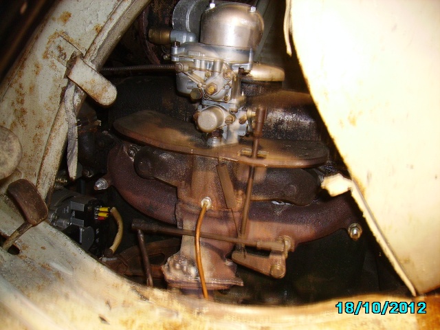

le coeur de la bete
Présentation : HZ DE 1957 Imgp0317

Sympa. Le système électrique a été modifié ? On dirait un alternateur neuf au fond, à la place de la dynamo. Je ne suis pas expert es premier H, mais il me semble que le système de freinage est plus récent que le véhicule...

effectivement je l ai equiper en 12v avec un alternateur que j ai du adapter (pate de fixtion,poulie,tendeur)ce dois etre un alternateur de ford mais rien de sur.
ce sont les frein de l annee de l engin,cherche un peu plus...avec un pote on a mis un bon moment pour trouver la cause (enfin j espere...)du desequilibre

pour info:le probleme de desequilibre de frein venait bien de l erreure qui il y a sur la photo,alors chercher Very Happy .

le souci de frein venai d une garniture riveter au mauvaise endroit (trop pres du cylindre de roue...)
