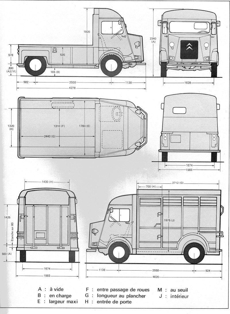

Modèle pick-up et bétaillère
Cotes Pick-u12
