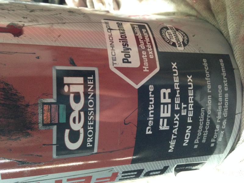

 Bobquinze et son Bobhy 949549 je regarde la marque et te tiens au jus

MessageSujet: Re: Bobquinze et son Bobhy   Bobquinze et son Bobhy EmptySam 29 Mar 2014, 08:19
Bobquinze et son Bobhy Img_1812
voila ce que j'ai mis comme antirouille
MessageSujet: Re: Bobquinze et son Bobhy   Bobquinze et son Bobhy EmptySam 29 Mar 2014, 17:31
C'est une peinture au siloxane ,
A tu bien mélanger ta peinture ? car les pigments ce dépose au fond du pot
Il faut la diluer à 5 %
la peinture que tu vas passer sur ta peinture antirouille risque la détremper
si tu laisse pas bien séché entre les couches
Souvent ça dépend de la température ambiante ,ex : si il fait 20 ° ta peinture séchera plus vite
que si il en fait 13°   Bobquinze et son Bobhy 62810
