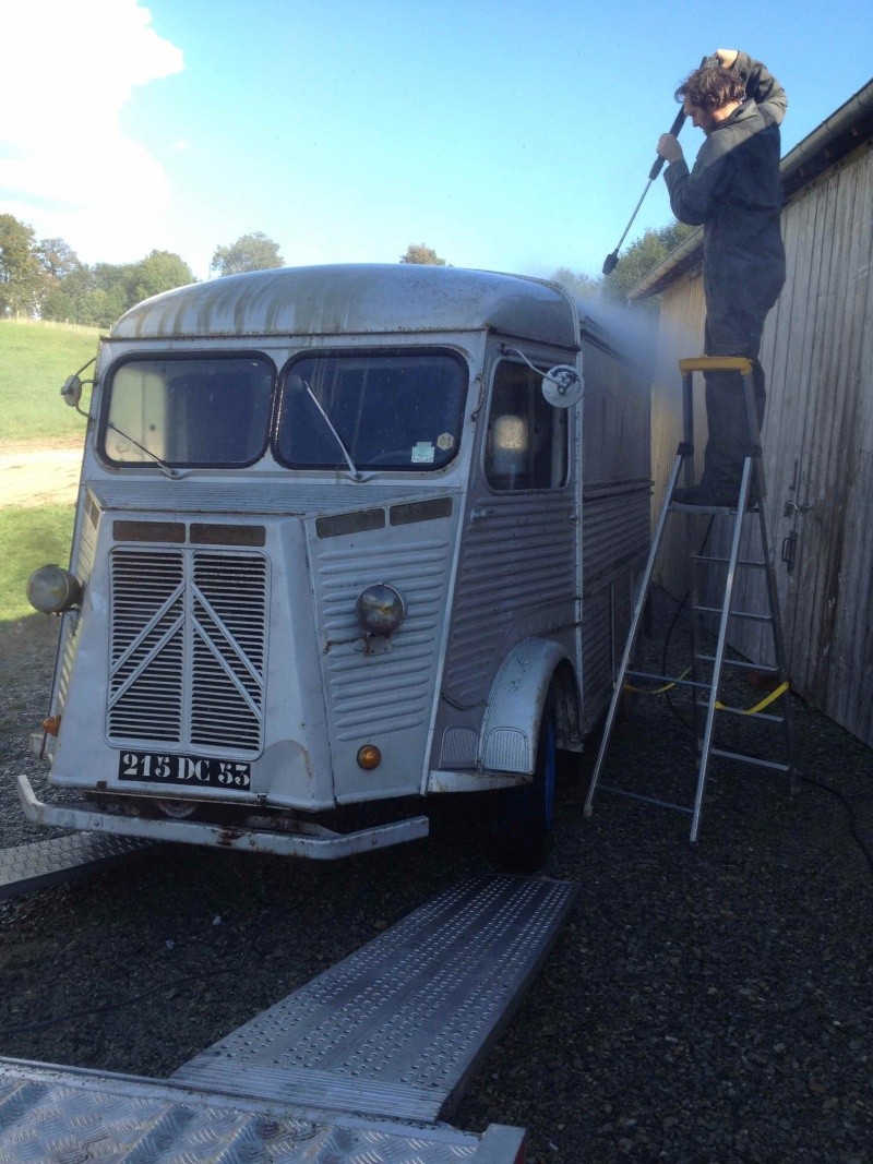

Suite du WE ... le transport
En vu du transfert j'avais réservé un camion porte voiture de CU 1,3 T. avec rampe alu et treuil électrique (OK pour le H mais limites pour le 1000kg)
Pour info j'ai loué ça chez Clovis location (présent dans les agences Renault Truck) pour un prix très raisonnable je trouve : 88 euros le WE + 25 c / km.
Prise du camion vers 8H30 > 40 mn de route et arrivé à la grange.
N'étant pas sur que le 1000 kg allait passer j'ai préféré le charger en premier pour voir et ne pas faire un AR pour rien après.
Effectivement c'était limite, les lames de suspension étaient pas loin de l'envers une fois chargé. Mais n'ayant pas trop de kms à faire j'ai pris le risque en espérant ne pas croisé les petits hommes en bleu
En roulant doucement nous n'avons pas fait de mauvaise rencontre et somme arrivé à bon port :
Mon H de 1956 / 1 200 kg Img_4315
Une fois le 1000 Kg transporté le H allait s'avéré être du gâteau.
Effectivement, retour grange, chargement rapide, et 40 km plus tard, arrivé à la maison :
Mon H de 1956 / 1 200 kg Img_4314
Mon H de 1956 / 1 200 kg Img_4316
La suite plus tard : petit coup de lavage et déchargement du H dans le garage

Avant de le rentrer au garage un "petit" lavage s'impose ...
Heureusement j'ai eu de l'aide  cheers  :
Mon H de 1956 / 1 200 kg Img_4320
Laughing
Mon H de 1956 / 1 200 kg Img_4317
Après avoir essayé avec la buse classique et vu l'état du véhicule, j'ai finalement opté pour la rotobuse,
Mon H de 1956 / 1 200 kg Img_4318
Efficace ...

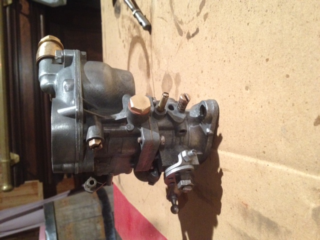

MessageSujet: Re: Mon H de 1956 / 1 200 kg   Mon H de 1956 / 1 200 kg EmptyLun 12 Oct 2015, 22:41
Une fois le carburateur démonté le l'ai plongé dans un récipient rempli d'essence dans le but de bien le nettoyer, mais à ma grande surprise même après 24h de trempage pas évident à nettoyer.
J'ai donc chercher une solution sur internet. Très rapidement je suis tombé sur plusieurs sites de resto de vielles motos qui parlaient d'ultra sons ou de .... citron ! (je n'y aurait pas pensé)
La recette "miracle" (j'attend vos réactions car tout le monde ne cautionne certainement pas) :
> Mélanger eau et jus de citron
> Faire chauffer le mélange et y plonger les pièces en métal à nettoyer (hors joints, filtres, ....)
> faire chauffer doucement
> Ecumer
> Arriver à ébullition retirer et plonger les pièce dans un récipient d'eau chaude content de la soude et du liquide vaisselle (la soude ayant pour rôle de neutraliser le PH du citron)
> Frotter à l'aide de brosse à dent (usagée bien sur ), éponges, ....
> Rincer abondemment
> Passage à l'essence
> Soufflette
D'ou coup après un petit passage à la grande surface pour acheter un paquet de cristaux de soude et 2 litres de jus de citron .... j'ai testé ça ce soir sur le capot supérieur du carbu.
Avant (j'avais déjà dégrossi au pinceau et à l'essence + un peut de brosse métallique) :
Mon H de 1956 / 1 200 kg Img_4414
Après :
Mon H de 1956 / 1 200 kg Img_4417
Résultat plutôt concluant même si j'ai laissé un peu trop chauffer du coup ça à terni un peu l'alu.

Ca a l'air d'être efficace cette technique!
Perso, je passe par le bac à ultra-son: en 1 quart d'heure (après que le liquide du bain soit monté à la bonne température) c'est clean!

MessageSujet: Re: Mon H de 1956 / 1 200 kg   Mon H de 1956 / 1 200 kg EmptyMer 14 Oct 2015, 22:10
Vu que je vais sur Rennes demain un amis m'a conseillé de passer chez Bretagne Carburation pour les joints de mon carburateur.
Du coup j'ai cuisiné un peut ce soir :
Mon H de 1956 / 1 200 kg Img_4419
Sortie du bain, un peu d'huile de coude, brossette, laine d'acier pour l'extérieur et voila le résultat :
Mon H de 1956 / 1 200 kg Img_4420
