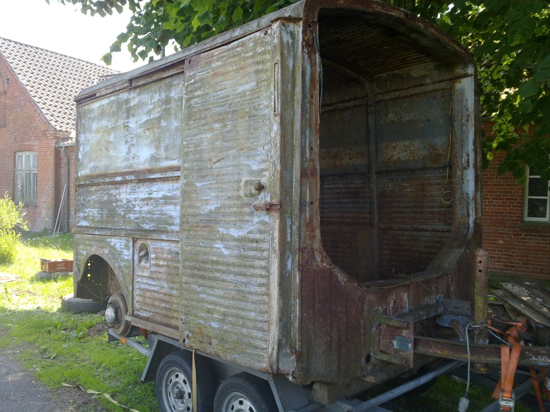

Mon première HY, rallongé dans le port a fou, de ‘64 a reçu plusieurs couches de peinture et elle ma toujours déplu dan son apparence, son patinage.
Un jour en janvier ‘16 je trouve dans « le bon coin » un cadavre de HY ou il i avais que du patinage. Bien plus que « dans son jus ».
Le |.°/^\°.| de Felix. Dag_1_14
Ce été à Nancy, 1500 borne de chez moi. Je mise la remorque et partais par la. Quatre jour plus tard, retourne chez mois au Danmark,
le bilan: a pend a sauver et puis sa manque de à-peu-près tout. Aussi la carte grise manque.

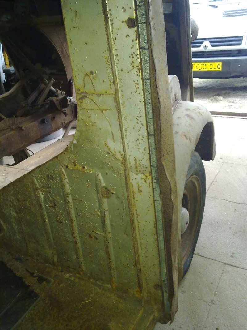

A par de la rouie terminale sur tout la tôlerie de cote gauche il i a au ci des déformations important de la carrosserie. Les bosses le plus grave se trouve sur :
- La travers avant,
- La travers cabine.
- Le passage de roue AR-G, donc le charnier portillon G.
- Le front G on des sus la phare.
- Le montant ‘B’ de porte coulissant.
- Le toit.
Le |.°/^\°.| de Felix. Dag_2_14
Le |.°/^\°.| de Felix. Dag_2_15

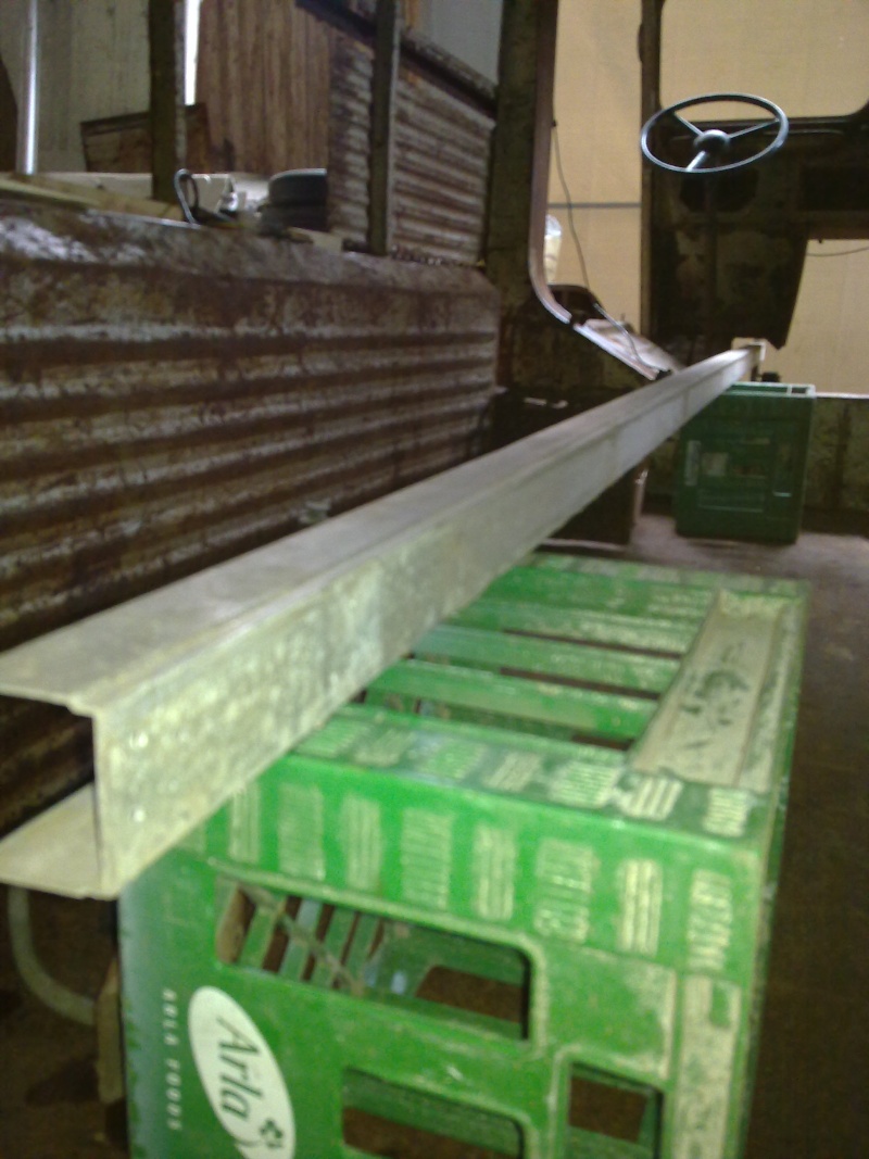

Je a fait une petit essai avec la tôle ondulé. S’est pas évident.
J’a tracé la tôle avec mm. 13 – 32 – 13 – 32  etc.
Après plier a a peu près 40°, puis replier sur un tuyau de ¾ˮ. Puis redressé au maillet.
C’est une première essai mais peut être faisable !

Cette semaine je viens de visité les atelier de Jan. Il construis des remorque agricole.
Il m'a aider de fabriqué des profile « OMEGA » avec une machine à cintrer.
c'est de la tôle de 1,0 (14/30/30/30/14).
Voila le résultat.

MessageSujet: Re: Le |.°/^\°.| de Felix.   Le |.°/^\°.| de Felix. EmptyVen 20 Mai 2016, 12:09
Bonjour,
Je a refait la place de conducteur et passage de roue avant gauche .
Les filetage de chaise été cassé. Les écrou sont remplacé.
Puis voila le résultât.

MessageSujet: Re: Le |.°/^\°.| de Felix.   Le |.°/^\°.| de Felix. EmptyJeu 27 Oct 2016, 23:38
Bonjour a tous.
Bien voila, revenu après quatre mois, plein des activité non-type-h, je suis retourne au garage.
La remorque H et démonté et tout les pièces sont stocké.
Sa fait de la place au garage pour recommencé les travaux.
Ici dans le nord, c’est devenu plus froid et les jour sont raccourci.
Voila quelque photo de désossage de la remorque :
