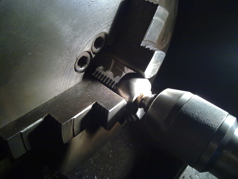

-2 Clé de poulie: Avec tout mes douilles ça me manqué la douille de 46. Donc j'ma fait une.
Le |.°/^\°.| de Felix. - Page 3 3maj_011
Le |.°/^\°.| de Felix. - Page 3 3maj_012
Le |.°/^\°.| de Felix. - Page 3 3maj_010
Le |.°/^\°.| de Felix. - Page 3 3maj_013

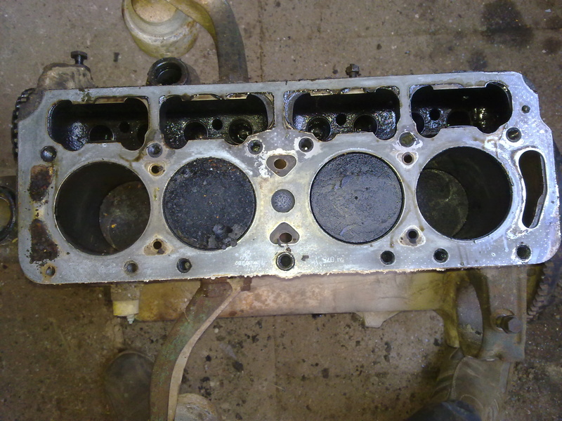

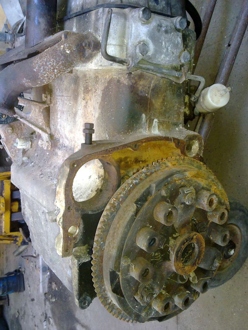

Filtre a huil.
Bonsoir.
Une des inconvénients de notre H est la manque de une filtre a huil.
On peut donc pas utiliser les huiles moderne et plus performant.
Est il possible d'en adapter une?
De côté gauche il y a la demarreur, côté droite il y a que cinq centimètre.
Je opté pour une filtre inversé come sur la GS et un pompe tout neuve.
Enfin les photo, s'est mieux.

Une question me trotte dans la tête à ce sujet depuis quelques mois... n'est -il pas possible d'adapter un carter avec son filtre d'ID/DS 3 paliers sur un H 72/78 ?
Felix HY
Felix HY
Le |.°/^\°.| de Felix. - Page 3 Empty
MessageSujet: Re: Le |.°/^\°.| de Felix.   Le |.°/^\°.| de Felix. - Page 3 EmptyMar 11 Juil 2017, 10:51
Le filtre se trouve sur le ID/DS 5 paliers. Le carter et plus longe.

Bon, enfin je remonté tout le châssis/ pont avant. Tout ça c'est fait après le description de la revue technique automobile. Non pas tout les réglage de châssis peut se faire dans cette stade la, ça se fait après le assemblage complet de véhicule.
Le |.°/^\°.| de Felix. - Page 3 3maj_016
Le |.°/^\°.| de Felix. - Page 3 3maj_015
Le mécanisme de changement de vitesse et du dernier type. Plus tard il va être modifie selon le modèle 1958 avec articulation rotule.
Le |.°/^\°.| de Felix. - Page 3 3maj_018
La boite comme  je l’acheté, plein de boue.
Le |.°/^\°.| de Felix. - Page 3 3maj_014
En fait pas trop des problème. Une des roulements a été monté a l'inverse. Apres le montage correct tout le jeux est disparu. super.
Le |.°/^\°.| de Felix. - Page 3 3maj_017
Surprenant la butée d'embrayage et de type avec roulement a bille.
Le |.°/^\°.| de Felix. - Page 3 3maj_019
Moteur même état.
Le |.°/^\°.| de Felix. - Page 3 3maj_110
Le |.°/^\°.| de Felix. - Page 3 3maj_020
La chêne de distribution va être remplacé.
Le |.°/^\°.| de Felix. - Page 3 3maj_024
Le |.°/^\°.| de Felix. - Page 3 3maj_022
Le |.°/^\°.| de Felix. - Page 3 3maj_023
Le |.°/^\°.| de Felix. - Page 3 3maj_021
Et puis voila pourquoi il n’avez pas de compression.

Pour la surfaçage de la culasse j'a pris une carreau de verre épais sur laquelle j'a collé un grosse toile émeri.
Le |.°/^\°.| de Felix. - Page 3 6310
Collé avec du néoprène a bombe. C'est une toile de une immense ponceuse a bande de menuiserie.
Le |.°/^\°.| de Felix. - Page 3 06410
Le |.°/^\°.| de Felix. - Page 3 06510
Le |.°/^\°.| de Felix. - Page 3 06710
Le |.°/^\°.| de Felix. - Page 3 06810
Le |.°/^\°.| de Felix. - Page 3 68-210
Le |.°/^\°.| de Felix. - Page 3 68-310
Le bloc a été sur le toile aussi.
Le |.°/^\°.| de Felix. - Page 3 68-410
Tout a la fin je collé la toile directement sur le bloc-moteur.
Le |.°/^\°.| de Felix. - Page 3 72-210
J' a peint la culasse pour voir ci tout été prise.
Le |.°/^\°.| de Felix. - Page 3 72-310
Le |.°/^\°.| de Felix. - Page 3 7310
Le |.°/^\°.| de Felix. - Page 3 7410
Finalement j'a roder les soupapes de la quatrième cylindre, maintenant c'est étanche.
Le |.°/^\°.| de Felix. - Page 3 7710
