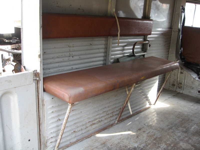

| C'est bon affaire faite!   Un très beau Hy indénor de 80, ex transport de personnel, super sain (pas un trou de corosion perforante), CT juste OK, prix très correct, 100% d'origine et banquettes arrières repliables super pratiques! (d'origine?)   traitement de quelques points de rouille et roule ma poule! Seul bémol, le maitre cylindre perds un peu de loockeed, que faire?  ca se refait? il faut mettre du neuf?

| tu peux le refair mais, un neuf, tu seras sur de ce que tu as... pour les banquettes si t'es vendeurs, je suis preneur d'une.... A+ | |
A+ oui c'est sûr, on verra. pour les banquettes je ne pense pas les démonter, c'est bien sympa je trouve. - bernard k a écrit:
