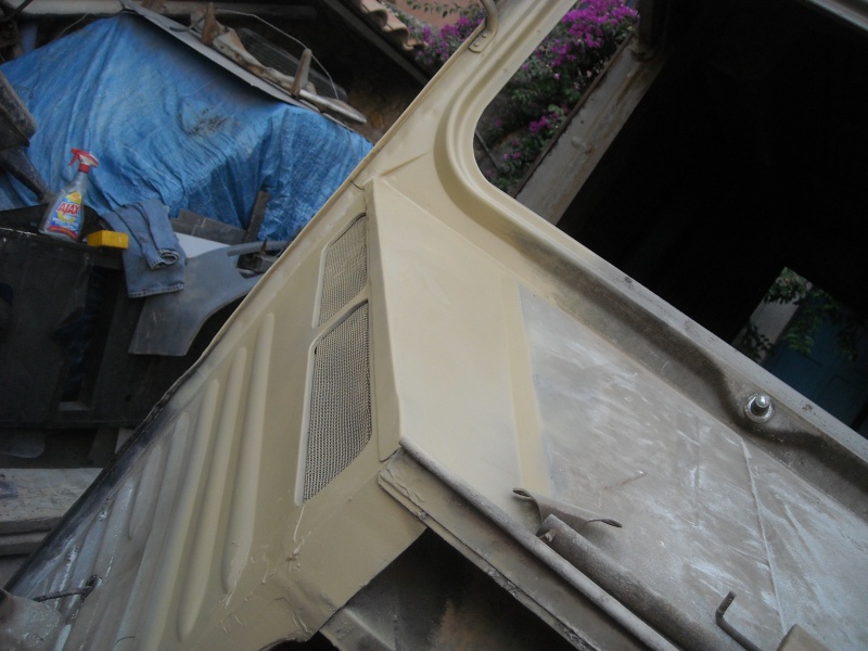

| BOnsoirs , j'ai repris le taf sur le HY . J'ai donc pointé la tole de fermeture entre le rideau lateral et la cabine :     J'ai mastiqué , puis passée l'appret , maintenant reste a rectifier les defauts , merci le mastique ... | |

|  | | chauvet 66
 | Sujet: Re: Présentation & Restauration : Type H Zone Bleu : je vais essaiyée de le sauvée Jeu 24 Sep 2009, 21:02 | |
| et bien, tu peux être content , au final le rendu est très bon.

|  | | Tipi@k
 | Sujet: Re: Présentation & Restauration : Type H Zone Bleu : je vais essaiyée de le sauvée Jeu 24 Sep 2009, 21:05 | |
| Merci , oui je suis content , ca rend très bien .

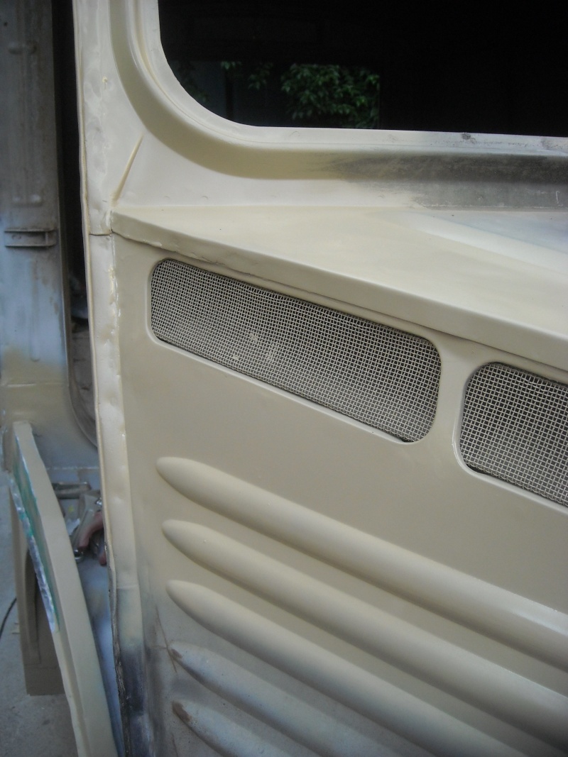

 | Sujet: Re: Présentation & Restauration : Type H Zone Bleu : je vais essaiyée de le sauvée Mer 30 Sep 2009, 18:19 | |
| Bonjour ,j'ai un peut avancée depuis hier , j'ai refait ma partie au dessus de la porte passagée :  Une fois soudée , je cache les defauts :    Aujourd'hui j'ai fait du mastique , j'arrive toujours pas a bien faire le jonction des 2 gouttiere  :  Vous remarqué en haut a gauche , il me manque la piece en U , je prefere faire bien mon mastique puis je la mettrai ensuite . J'ai aussi fait un peut de mastique sur le nez :   Voila pour aujourdhui . A+ et merci a ceux qui suive la restauration de ce Hy | |
|  | | crac
 | Sujet: Re: Présentation & Restauration : Type H Zone Bleu : je vais essaiyée de le sauvée Mer 30 Sep 2009, 21:13 | |
| pffff quel boulot !!!!! ça fait plaisir de voir renaitre un hy. bon travail | |
