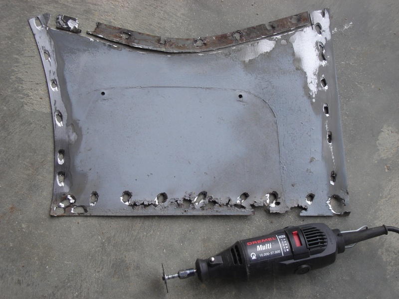

Hier, j'ai dépointé la tôle du marchepied qui était pourrie en bas. C'était un peu galère, y'a pas trop d'accès mais avec la DREMEL, ça n'a pas été trop mal. J'avais acheté toute cette partie en neuf d'origine mais le carrossier m'a dit que ça serait peut-être aussi facile de ne changer que la tôle.
Présentation & restauration : HZ 1954 - Page 3 Dsc01925
Présentation & restauration : HZ 1954 - Page 3 Dsc01926

Dépointer c'est bien mais comment vous faites ??
Présentation & restauration : HZ 1954 - Page 3 Empty
MessageSujet: Re: Présentation & restauration : HZ 1954   Présentation & restauration : HZ 1954 - Page 3 EmptyLun 29 Mar 2010, 18:04
Il existe des forets à dépointer. C'est comme un foret métal sauf qu'il est plat au bout avec juste une petite pointe pour se mettre juste au milieu du point de soudure. Après l' avoir essayé, j'ai arrêté, ça saute, c'est pas évident de rester dans l'axe et ça s'use vite. Du coup, j'utilise la meuleuse ou la DREMEL avec un petit disque à tronçonner. Par contre, c'est moins propre qu'avec un foret à dépointer et la tôle est souvent irrécupérable.
Présentation & restauration : HZ 1954 - Page 3 Dsc01927
MessageSujet: Re: Présentation & restauration : HZ 1954   Présentation & restauration : HZ 1954 - Page 3 EmptyLun 29 Mar 2010, 22:21
Tu dois bouffer du disque Dremel à gogo non ?

Je ne prend la DREMEL uniquement quand c'est difficile d'accès et quand il y a d'autres tôle à côté. C'est plus précis qu'avec une meuleuse. Pour ce qui est des disques, oui, ça les bouffe. J'en ai utilisé un et demi pour cette tôle. J'utilise les disques renforcés car les petits disques cassent comme du verre.

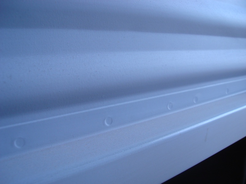

Présentation & restauration : HZ 1954 - Page 3 R11_1079473292_usine_alpine_soudure_caisse_clio4
Les points que tu voient un peu partout, c'est des point de soudure par resistance (SER).
Sur vos véhicules, si vous fêtent attention, vous voyez des points au abords des tôles.

Hier, je suis allé acheter une tôle pour refaire le plancher. Elle fait 1,5m par 3,00m et 1,5 mm d'épaisseur. Ca ne sera pas suffisant pour recouvrir toute la surface parce qu'il y aura un peu de perte mais j'irai en chercher une autre un peu plus petite 2,00m par 1,00m. En plus faut que je découpe des tôles pour renforcer le châssis.
Présentation & restauration : HZ 1954 - Page 3 Dsc02018
Demain, un peu de peinture.

Euh, c'est beaucoup trop épais 1,5mm !!!! tu va fabriquer un char d'assault Présentation & restauration : HZ 1954 - Page 3 Lol

Ben c'est aussi ce que j'ai pensé mais ils n'avaient pas moins épais.

lol! En fait quand j'ai acheté le H, il y avait déjà un plancher supplémentaire qui avait été soudé tout le tour. Il était tout gondolé donc je l'ai enlevé. La tôle était assez épaisse alors j'ai acheté une tôle de la même épaisseur.

bravo lemmy,moi aussi sur certaine parti j'ai mis plus épais c'est mieux pour souder.

ATTENTION, ce n'est pas bon de mettre plus épais, car cela alourdis le véhicules, et donc les réactions même de ce derniers.

+1 avec mantakiller. perso j'augmente un peu l'épaisseur mais j'utilise de l'alu. D'ou une rigidité maxi et un poids mini

mini 1t200 de charge, je ne pense pas que sa change quelque chose,????????!!!!!!!!!!!!!!!!!!!!!!!!!! 1 plancher bois ou fer quel difference de poids !!!!!!!! Présentation & restauration : HZ 1954 - Page 3 Icon_basketball
L'alu est plus rigide que l'acier? A mon avis non.
L'augmentation du poids du au nouveau plancher sera à mon avis imperceptible... c'est comme rouler seul ou avec un passager ou encore avec ou sans le plein!

de plus, souvent les tube était aménager en raillons ou autre sans que cela modifie la tenu de route.

Quand, je suis allé chercher la facture, le poids indiqué était de 56 Kg pour une tôle de 3,00m par 1,50m. Je ne pense pas que ça va changer quelque chose au niveau de la conduite, tenue de route, freinage,... Ce n'est pas comme si j'avais 56 Kg uniquement sur un côté et encore, je ne sais pas si ça serai vraiment perceptible... Là, ça va être réparti sur toute la surface du plancher. La charge utile est de 850 Kg et je n'aurai aucun aménagement intérieur.
