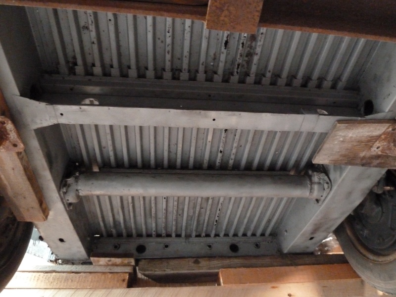

Le carrossier n' a finalement fait que le dessus avec une tôle galva épaisseur 1,5mm. ça ne bouge pas. Je n'ai pas encore de photos. Je vais me débrouiller pour boucher les trous du dessous.

Une photo avant la pose de la tôle galva. J'ai tout sablé, passé deux couches de peinture antirouille avec comme diluant, du rustol.

Sympa. Ce sont quoi les bandes coupées en rectangle, un insonorisant ?
Présentation & restauration : HZ 1954 - Page 7 Empty
MessageSujet: Re: Présentation & restauration : HZ 1954   Présentation & restauration : HZ 1954 - Page 7 EmptyMer 26 Sep 2012, 18:39
Oui, c'est un insonorisant, j'en ai collé avant la pose du nouveau plancher pour ne pas que les tôles soient en contact et ainsi éviter les vibrations.

Beau boulot, sa va évité les frottements et comme ça la peinture ne s'enlèvera pas.

Voilà des photos de mon plancher refait:
Présentation & restauration : HZ 1954 - Page 7 P1010410
Présentation & restauration : HZ 1954 - Page 7 P1010411

cool ca, merci de nous faire partager ces photos Wink

Du beau boulot franchement félicitation Présentation & restauration : HZ 1954 - Page 7 50860
Perso pour les trous tu pourrais appliquer du silicone PU, c'est ce que j'utilise pour mes deuch et ma première n'a pas bougé dans le fond de coffre Wink
