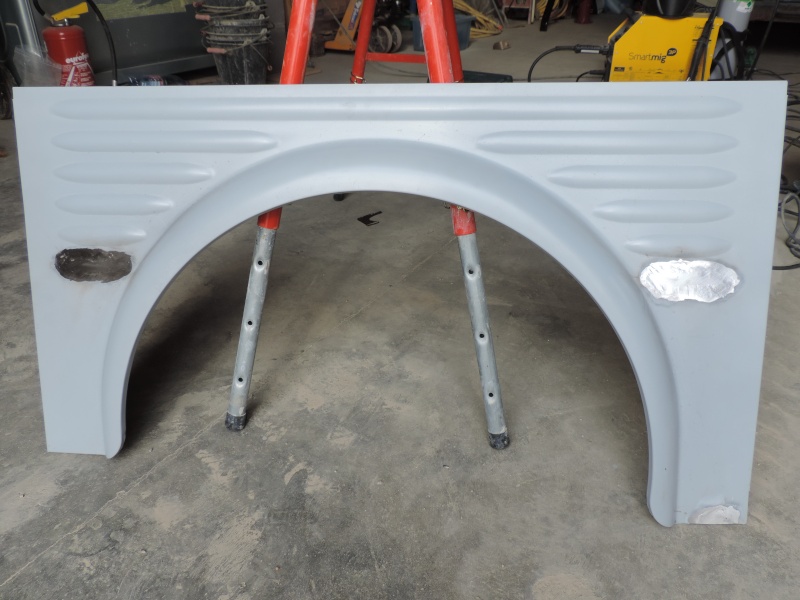

Présentation & restauration : HZ 1954 - Page 9 00310
Présentation & restauration : HZ 1954 - Page 9 00410
Plus qu'un p'tit coup d'apprêt à donner.
