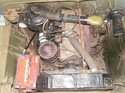

Bon, sur Pinot j'ai un peu avancé. Démontage du radiateur, suppression temporaire du calorstat (testé après nettoyage il fonctionne) et du chauffage. J'en ai profité pour démonter la dynamo et la réviser...

le calorstat au chaud et la dynamo je l'ai démontée et nettoyée complètement. Les charbons sont quasi neufs mais les contacts n'étaient pas terribles. J'ai tout mis à tremper dans du vinaigre bouillant et remontage (sauf le calorstat pour lequel je remonterais un neuf cet hiver)

A première vue cela fonctionne. A chaud il a un peu débordé mais ça s'est vite arrêté. A voir dans le temps...
Par contre niveau charge ça ne fonctionne toujours pas. Je vais suivre le faisceau pour vérifier. Photos ce soir si vous êtes sage...

Les photos :
En arrivant de Rongères, je tire la jauge :
Présentation & Restauration : Pinot 2.0 - Page 9 100_3710
Démontage du calorstat. Vous en pensez quoi ?
Présentation & Restauration : Pinot 2.0 - Page 9 100_3711
Coté pompe à eau :
Présentation & Restauration : Pinot 2.0 - Page 9 100_3712
Le carter d'huile :
Présentation & Restauration : Pinot 2.0 - Page 9 100_3713
Une fois le radiateur sorti, on a accès à la dynamo :
Présentation & Restauration : Pinot 2.0 - Page 9 100_3714
Le radiateur de chauffage avant qu'il ne soit shunté : :
Présentation & Restauration : Pinot 2.0 - Page 9 100_3715
On met le tout dans le vinaigre bouillant :
Présentation & Restauration : Pinot 2.0 - Page 9 100_3716
Le bouchon nettoyé :
Présentation & Restauration : Pinot 2.0 - Page 9 100_3810
Les charbons :
Présentation & Restauration : Pinot 2.0 - Page 9 100_3811
les pièces nettoyées :
Présentation & Restauration : Pinot 2.0 - Page 9 100_3812
Le moteur. Il faut que je change le manchon de prise d'air :

Romain, le calorstat ? Un détail...
Je l'ai viré et shunté le chauffage. On verra cet hiver pour refaire le tout...
Arthur : C'est une vieille casserole qui ne sert qu'à cela... Comme le revêtement est un peu parti, je ne voulais plus l'utiliser

pour le calorstat, teste le avec un tournevis :ptdr:
Présentation & Restauration : Pinot 2.0 - Page 9 Empty
MessageSujet: Re: Présentation & Restauration : Pinot 2.0   Présentation & Restauration : Pinot 2.0 - Page 9 EmptyMer 15 Juin 2011, 22:39
pour le calorstat dans une casserole avec de l'eau, tu mets sur le feu et il doit se déclencher à 72° (avec un thermometre)
MessageSujet: Re: Présentation & Restauration : Pinot 2.0   Présentation & Restauration : Pinot 2.0 - Page 9 EmptyMer 15 Juin 2011, 22:44
c'est clair que ce n'est pas avec une photo que l'on peut voir si ca fonctionne.
Par contre pour un diesel, je pense pas que ca soit 72°. Dans le pire des cas, c'est indiqué dessus. De toute facon, ca doit s'ouvrir avant que ca bout

Ce week end j'ai refait le faisceau (sonde sur culasse débranchée, plus de fils de masse sur la dynamo). j'ai encore un 12V après contact qui va je ne sais ou vers le régulateur (les trois fils + masses y arrivent bien pourtant)
Présentation & Restauration : Pinot 2.0 - Page 9 100_3852
Présentation & Restauration : Pinot 2.0 - Page 9 100_3853
Présentation & Restauration : Pinot 2.0 - Page 9 100_3854
Présentation & Restauration : Pinot 2.0 - Page 9 100_3855
