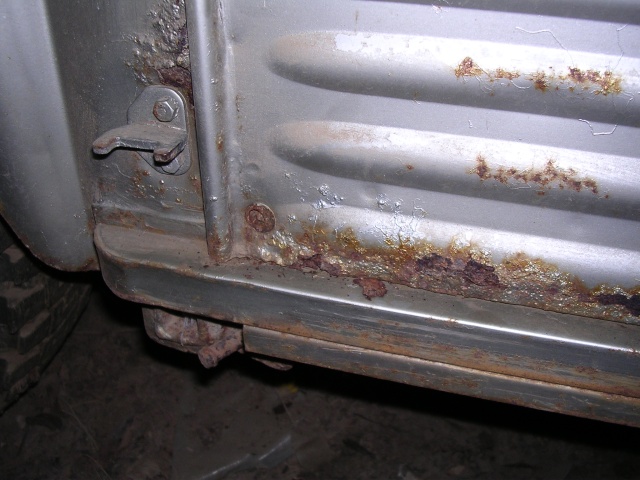

Sinon mercredi dernier j'ai voulu démonter le réservoir pour vérifier qu'il n'y avait rien de gênant au fond, mais rien qu'en démontant le paneau de carosserie j'ai pété deux boulons, mangés par la rouille... Puis ensuite pour défaire l'accroche du haut du réservoir, pas de soucis, mais les deux du bas sont elle aussi bouffées par la rouille, alors j'y vais à coups de dégripant/anti-rouille... J'ai laissé un peu agir, je retente demain.

Sinon j'avais promis de mettre des photos :
La rouille qui m'a fait péter les vis du panneau de carrosserie du réservoir :

Bon bah c'est bon le pépère est sur cales !
Mais mauvaises surprises lors du levage les supports de crics de la partie gauche sont complètement mort... impossible de les utiliser pour le levage... Nous y sommes arrivés malgré tout !
