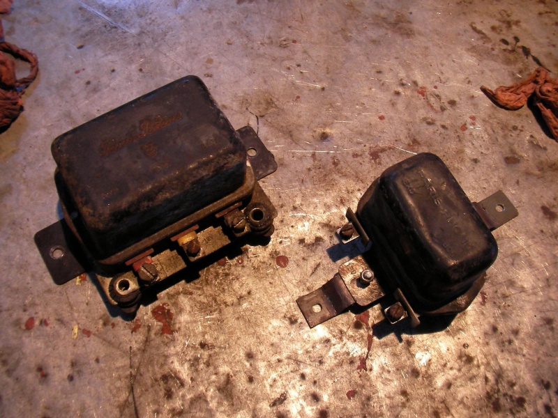

Mais voila un autres probléme, le temoin de charge reste allumé. Quand je branche un testeur, il m'indique que la batterie est a 12 V moteur tournant. En principe, ca montre a 13,5 / 14 v, moteur tournant.
Il est équipé d'une dynamo, comment la controlé ?
Je vais regardé dans une revut technique le faisseau de charge, et controlé les connexion.
Sinon, je croit bien la remplacé par un alternateur.
Je vais me renseigné chez un electritien auto pour refaire le demarreur, dynamo et regulateur.
Merci, a +

Bonsoir a tous, aujourd'hui j'ai recut mes ammortisseurs.
Présentation & Restauration : Remis en route HY EDF - Page 2 Sany0325
Je les ai monté cette apres midi, mais de toute facon, le H ne sera pas pret pour la sortie de dimanche.
Il me reste a voir pour le cuircuit de charge, purge des freins, optique arriére, et d'autres bricoles.
Demain, je demonte la dynamo

Regarde sur forum2patte pour la dynamo, le tuto est exactmenet le même, pour n'importe quelle dynamo
Présentation & Restauration : Remis en route HY EDF - Page 2 Empty
MessageSujet: Re: Présentation & Restauration : Remis en route HY EDF   Présentation & Restauration : Remis en route HY EDF - Page 2 EmptyJeu 11 Mar 2010, 18:42
Salut a tous .
Démonte ta dynamo , nettoie l'intérieur et tu remonte .
Il faut peut être la re magniètiser .
Hamicalement .
Harnuphis .

Aujourd'hui, j'ai sortie la dynamo, un sacré bordel....
Lorsque je la tourne a la main, il y a + de resistance qu'un alternateur, c'est normal ?
Netoyage, remontage, si ca ne marche pas, instalation d'un alternateur.
Harnuphis, comment tu remagnetise une dynamo ?

Bonsoir, aujourd'hui j'ai installé le nouveau faisseau et modifié la fixation du regulateur.
J'ai conservé les trous d'origine et fabriqué un nouveau support
Présentation & Restauration : Remis en route HY EDF - Page 2 Sany0333
Présentation & Restauration : Remis en route HY EDF - Page 2 Sany0334
Encore le fil entre le + alternateur et le + batterie, apres, crash test...

tipi@k a écrit:
J'ai une question qui va peut etre vous sembler bête mais quelle est la différence entre alternateur et dynamo ?
Alors la différence :
L'alternateur charge ta batterie dès qu'il est en route, pour la dynamo, elle faut qu'elle soit mise a une certaine vitesse pour qu'elle charge. D'ou le voyant rouge qui s'allume au ralenti et s'éteind dès que tu accélère
beber, avant de démarrer contrôle avec un multimetre, et avant de tout brancher sur la batterie, contrôle ce qui sort de l'aternateur.
PS : si ton alternateur a déjà un pont à diode tu n'a pas besoin du redresseur
