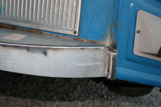

comme j'ai un peu de temps je continue la réparation.
Donc la dernière étape était de mettre en place le marche pied et maintenant c'est la finition.
Pour fixer l'avant du marche pied, je dois fabriquer des pièces sur mesure.
Une pièce (gauche) pour mettre sous le marche pied et l'autre à l'avant au niveau de la gouttière.
Elle vont servir à le fixer fermement.
L'acier est en 1mm d'épaisseur.
Présentation & Restauration : Philips - Page 2 1_img_11
La pièce de droite épouse la courbure de la gouttière et les rabats se glisseront d'une part sur le marche pied et d'autre part sur le rabat de gouttière.
Présentation & Restauration : Philips - Page 2 2_img_11
Je fixe la première pièce à l'intérieur.
Elle va servir à souder la deuxième pièce sur la caisse une fois montée.
Présentation & Restauration : Philips - Page 2 3_img_11
Je fais tout cela avec mon fiston de 8 ans qui adore bricoler.
Là il pose la pièce.
En revanche il déteste ce qui fait du bruit comme la disqueuse...
Présentation & Restauration : Philips - Page 2 4_img_11
Voici la pièce en position.
Présentation & Restauration : Philips - Page 2 5_img_11
Présentation & Restauration : Philips - Page 2 6_img_11
Dernière touche, le cordon de soudure.
Présentation & Restauration : Philips - Page 2 7_img_11
Et le joint de carrosserie avant la mis en aprêt.
Présentation & Restauration : Philips - Page 2 8_img_11
Présentation & Restauration : Philips - Page 2 9_img_11
Mon seul problème est que je ne connais pas la couleur bleue à utiliser.
Je suppose que c'est une couleur industrielle RVI ou bleu honeywell mais sans certitude.
