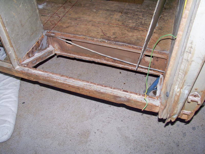

Donc, voici la suite de mes aventures. Aujourd’hui, nous allons essayer de rattraper le décalage entre l’état actuel d’avancement de ma cure et les éléments que je vous ai déjà exposés ici. Comme vous le savez mon compagnon à ranimer mon vieux Perkins. Cette opération a eu lieu il y a déjà une dizaine de jours. Depuis il s’en est passé des choses
Arrivé sur mon lieu de restauration, j’ai eu droit à un bon coup de Karcher. Cette opération nous a permis de mettre au jour les divers écrous de la partie moteur qui n’avaient plus vu la lumière depuis… heu depuis quand ?
Présentation & Restauration : La jouvence de l'abbé Hercule (HY Diesel Perkins de 1963) 100_1711
Bonne surprise ! La couche de graisse/terre, etc. (environ 1,5cm d’épaisseur) ont été salvatrice.
Maintenant que nous y voyons plus clair, en avant pour le grand démontage ! Mais juste avant, beaucoup de photos, qui j’en suis sûr, serviront à mon compagnon lorsque sera venu le temps d’effectuer l’opération inverse (il va quand même falloir qu’il se mette en quête d’une RTA, ça pourrait aider !)

Pendant que nous y sommes, j'ai une question : savez-vous comment est fixé mon plancher arrière ? Le bleu ne trouve pas de traces de pointage. Du coup dépointage ou tronçonnage ?

si tu parle du plancher de chargement, oui c'est soudé.
SI ton bleu arrive a trouver les points, ça serais le plus facile, sinon on découpe.
Mais pourquoi tu veux l'enlever? car il est doublé, avec une tôle en forme de carré en dessous. Après tout dépend de son état, mais pas évident a changer.
Je pense que le mieux serait de découper les endroits morts et de remplacer.

Mon plancher n'est pas percé, mais il a subi quelques déformations, et surtout le bleu veut absolument tout sabler, y compris les endroits de mon châssis aprioris pas accessibles. Pour la suite, il soudera de nouvelles barres carrées avant de reposer une plaque de tôle neuve (comme sur ce site : http://www.atelierdelarestauration.com/galerie_CITROEN%20HY%20%20Restauration,%20%20transformation%20et%20conversion%20en%20camionnette%20magasin%20pour%20la%20societe%20Gaufre-Event.aspx ) . Les Puristes hurleront, mais bon...
Le problème, c'est que les points ne sont plus visibles. Tant pis, il fera chauffer la disqueuse.

Il y a quelque temps j’avais posé la question sur le forum de la dépose de mon plancher, et la réponse fut sans appel : Tronçonnage
Qu’à cela ne tienne ! Un peu de repérage au préalable et en avant
