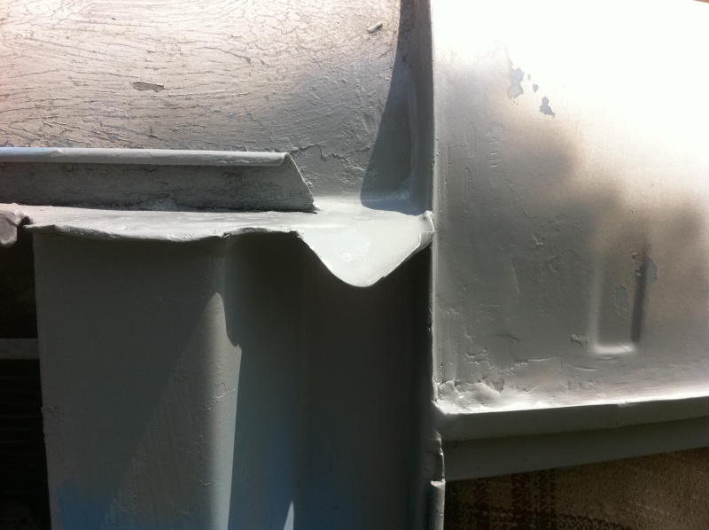

 | Sujet: Re: Présentation & Restauration : Mon Hy rallongé 1968, petite cure de jouvence, let's go... Mer 30 Mai 2012, 15:06 | |
| Allez, on se remet au boulot...voila ma petite matinée... avant j'étais...   mais ça c'était avant...  aprés avoir découpé et traité la tole... et réalisé une petite gouttière supplémentaire..., pour éviter que l'eau ruiselle sur mon H...     et voila, enfin il faut poncer encore, mais la forme n'est pas trop mal...j'en ai marre de poncer... | |
|  | | crac
 | Sujet: Re: Présentation & Restauration : Mon Hy rallongé 1968, petite cure de jouvence, let's go... Mer 30 Mai 2012, 15:29 | |
| Je me tâte aussi pour la gouttière supplémentaire. Certes ce n'est pas d'origine mais je ne suis pas un vrai puriste... | |
|  | | zizinewik
 | Sujet: Re: Présentation & Restauration : Mon Hy rallongé 1968, petite cure de jouvence, let's go... Mer 30 Mai 2012, 15:41 | |
| ca reste discret, et super efficace, et vu que je vais mettre un turbo D, j'ai décapsulé le toit sur 1.70m, et mis une fenêtre je suis déjà plus dans le pure état d'origine, donc la gouttière me paraît être une bonne idée... je suis assez puriste en générale, j'ai d'autre voiture strictement d'origine, mais mon H depuis le temps que je veux un H qui me ressemble, c'est pas maintenant que je vais faire machine arrière... | |

 | Sujet: Re: Présentation & Restauration : Mon Hy rallongé 1968, petite cure de jouvence, let's go... Mer 30 Mai 2012, 18:12 | |
| au debut je voulais le faire plus petit aussi, mais en faite vu la hauteur du H, il suffit d'être légèrement penché, et ça coule sur la caisse,la c'est nickel, et je vais le faire sur les 3 autres exutoires...mais forcément en un peu plus petit...la suite demain...enfin si le temps le permet... | |
