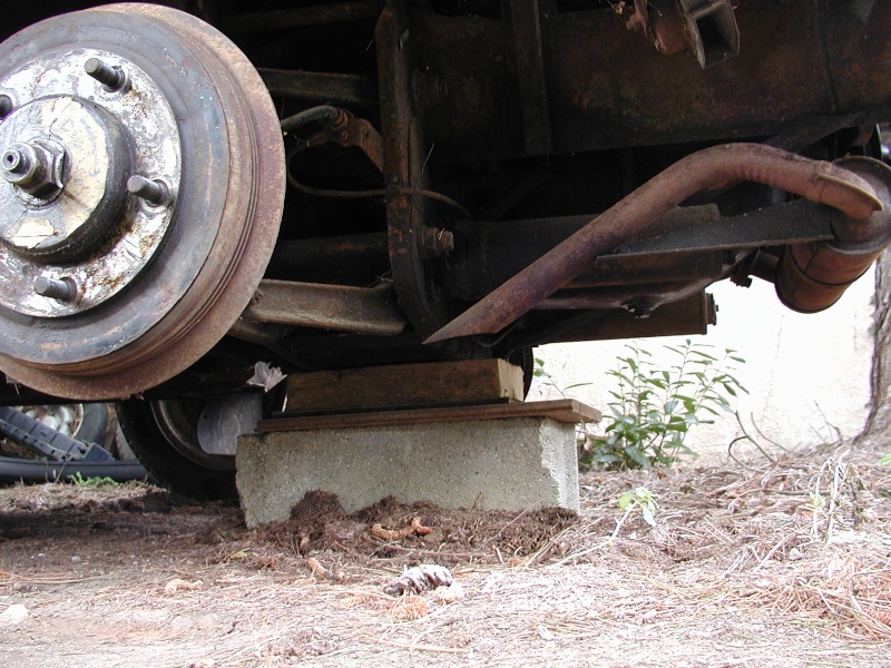

Soubassements : un peu de rouille, mais je ne crois pas que ce soit très perforant. Il est sur cales  Wink  depuis les années 80

Ce matin, levage du H sur trois points : le berceau AV, et les longerons un peu à l'avant des roues AR (pourquoi 3 points ? pour ne pas mettre le châssis en contrainte : pour 4 points il faudrait une surface rigoureusement plane).
Présentation : Sortie de grange  H de 1956 Levage10
Il doit bien appuyer 750 kg sur ce parpaing , et 375 kg sur chaque à l'AR. La roue qu'on voit derrière, c'est la roue de secours que j'ai descendue, posée contre le H ;-) c'est pas une malformation à la Picasso. Pour prévenir un éventuel effondrement du parpaing , je vais assurer sous chaque moyeu AV.
Du coup j'enlève les roues pour leur réserver le même sort que les panneaux ci-dessus.
Je peux donc attaquer les freins !
