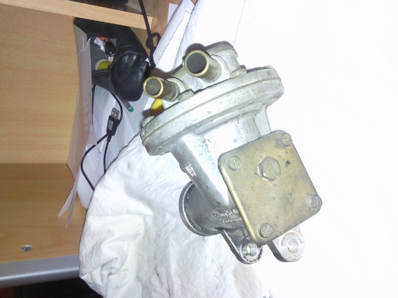

J'ai demontée la pompe a vide , elle est de marque allemande ou du genre là .
J'ai pas de reference dessus , juste une marque " A.Pierburg KG . Neub
Présentation : Hw plateau double essieux (Cholera) - Page 3 Empty
MessageSujet: Re: Présentation : Hw plateau double essieux (Cholera)   Présentation : Hw plateau double essieux (Cholera) - Page 3 EmptyLun 12 Avr 2010, 16:52
Voici une photo de ma pompe a vide :
Présentation : Hw plateau double essieux (Cholera) - Page 3 Snc00245
Avec l'aide de Jerome , elle ressemble a celle pour C25 , 250 euro en neuf
