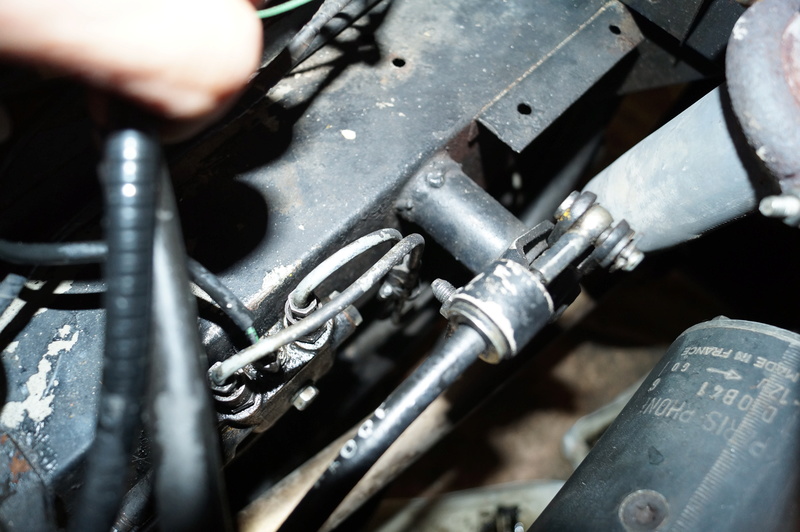

J’arrive pas à purger, j’ai tout essayer arc 50, par aspiration.. y’a 0 bulles et faut quand même que je pompe pour que ça freine

je pense que tu devrais regarder le réglage de tes garnitures, tu n'as pas une fuite sur les tambours ?
c'est clair que le mieux est d'ouvrir....pour voir. cyclops

Si tu pompes et qu'il n'y a pas de fuite , c'est forcement l'écartement garniture / tambour qui est trop important , donc il faut régler les excentriques d'approche .

Si ton h est de la deuxième génération tu a un purgeur au dessus du répartiteur
il est sur ce répartiteur voir photo
Une fois que tu as purger tes freins au roue tu fini par purger ce répartiteur en dernier
et normalement ta pédale ne s'enfoncera plus

Haaaaaa la piste du répartiteur est bonne à prendre je ne le savais pas!!! C’est l’ecrou avec le joint en cuivre qu’il faut purger ? J’avoue avoir hâte qu’il freine comme il faut pour pouvoir rouler normalement avec Smile

Non l'écrou avec le joint en cuivre c'est pour maintenir le répartiteur sur la carosserie
on le vois pas sur la photo le purgeur , il est dessus le répartiteur à gauche sous le cable sur la photo

Je parlais de celui ci

NON c'est a gauche sous les cables

Ci joint photo d'un répartiteur que j'ai en stock        , on vois bien le purgeur a gauche

Merci beaucoup CA33 c’était bien la source de mes ennuies !!!
