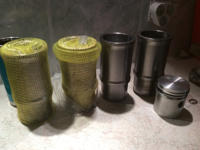

pour la suite on va s'occuper du moteur, qui s'est fait en 2 étapes, comme j'avais fait tourner le moteur sur le camion, il ne me semblait pas nécessaire de tous démonter, tous du moins pistons, bielles...etc, car le moteur tourner super bien.
j'ai donc changé tous les joints, nettoyage du demareur, dynamo, changer embrayage, butée...puis peinture et tous le tralala...
sauf qu'ne fois remis en route le moteur faisait vraiment un drôle de bruit, une des bielles tapées.
en fait ce qui s'est passé, c'est que le collecteur était bien mort et m'a empêché d'entendre ce bruit.
donc 2 étapes/redémontage et changement de chemise/piston et des bielles, j'ai enlevé les bielles régulées pour mettre des bielles à coussin.

préparation des pièces...
le HPATINA DE  FOURGON Img_1913
le HPATINA DE  FOURGON Img_1914
le HPATINA DE  FOURGON Img_2010
le HPATINA DE  FOURGON Img_2110

les nouvelles bielles , a gauche une ancienne.
le HPATINA DE  FOURGON Img_2210

tu feras gaffe pour les bielles , il me semble qu'elle ont un sens il doit y avoir un trou en haut d'un coté pour arroser l'arbre à came .

merci,oui les bielles ont bien un sens de montage.
